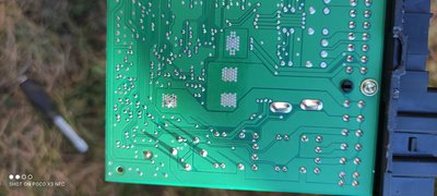

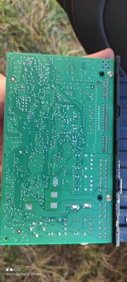

  16. sanya-1
    sanya-1 Старожил
    15 дек 2003
    15.129
    С виду все красиво. Воткни его обратно. Включи лампочку на 12 вольт между постоянным плюсом 12 вольт (найди его где-нибудь на блоке предов) и коричнево-белым (у оранжевого разъема). Включи зажигание, посмотри, что будет при открытых и закрытых дверях.
    Если ничего не будет, включи лампочку между постоянным минусом (найди где-нибудь на стойке) и красно-желтым (у оранжевого разъема). Включи зажигание, посмотри, что будет.

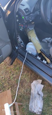

    Пока что сушусь( воды хватало в ковре

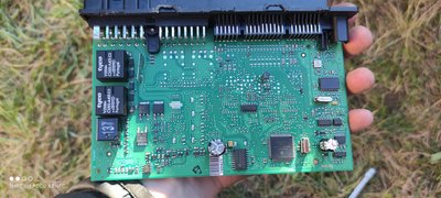

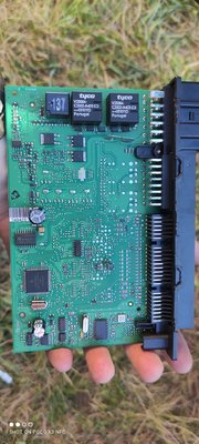

  18. Дмитрий 99
    Дмитрий 99 Новичок
    2 окт 2022
    78
    Ну блок вроде сухой,вот часа 4 сушусь,уже почти хорошо,ещё вопрос на блоке фишка красная вроде,там лишь уходит 1 провод
