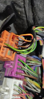

    Вижу там и красно-желтый и коричнево-белый, которые идут от блока комфорта.

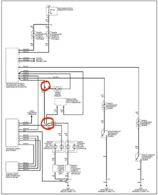

    На схему посмотри. Он там множится неоднократно. Верхний круг - это твой разъём.

    Вообще, чаще смотри на схемы! Меньше будет вопросов.

    На белой фишке есть красно жёлтый тоже

    Не вижу в а фото. Сечение такое же?

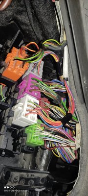

    Тут видно белую фишку

    на оранжевой он явно толще, даже не смотря на то, что белая фишка ближе к объективу камеры.

    Ну да другие фото глянул,на белой тонкий очень
