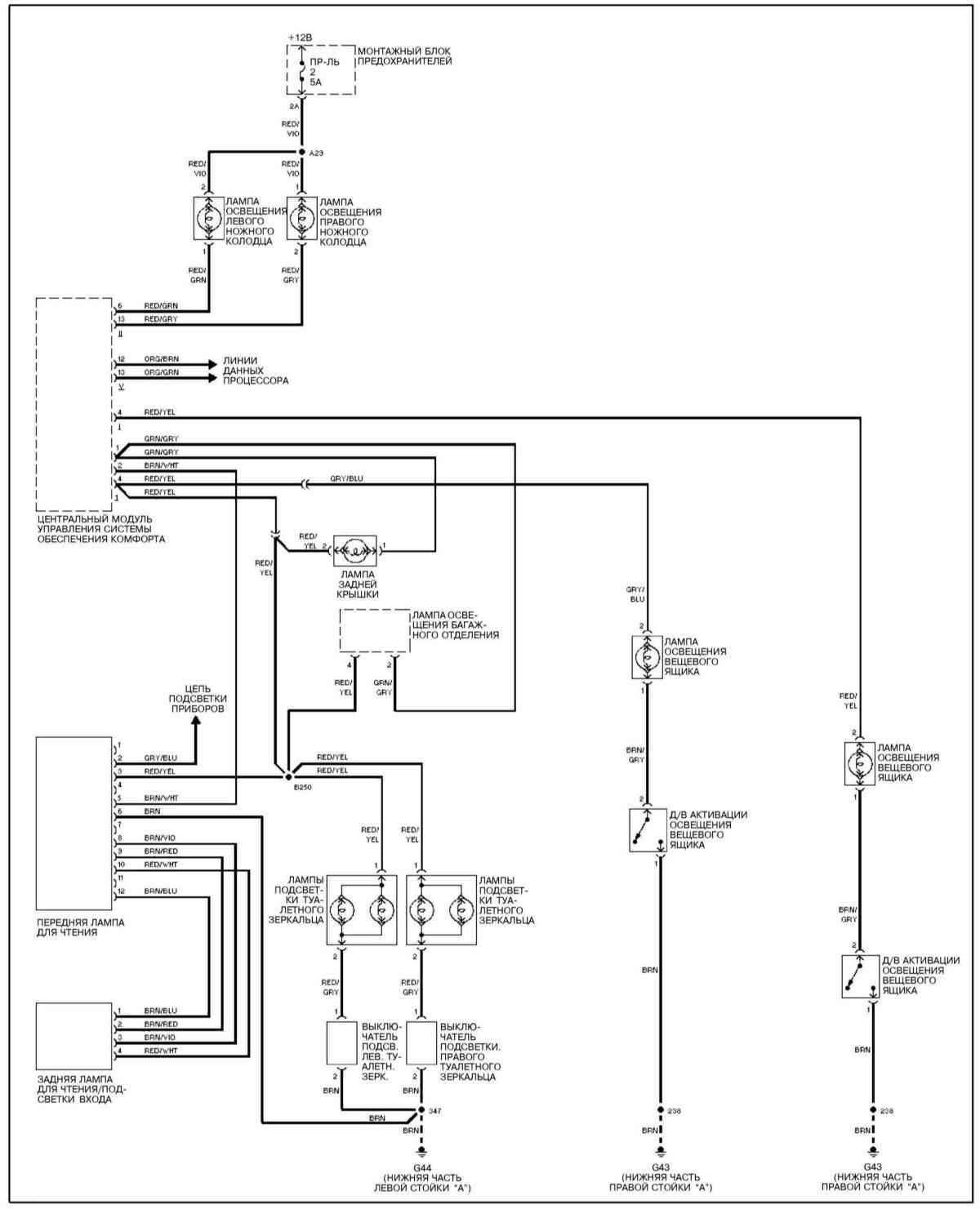

    Схема для аванта: (на вторую лампу вещевого ящика - бардачка не обращай внимания - это ошибка)

    Еще раз уточню, чтобы ты ничего там не замкнул случайно..
    Красно-желтый - это плюс 12В, когда авто не заперто;
    Коричнево-белый - это минус "затухающий" при закрытии всех дверей, когда включено зажигание;
    Коричневый - это просто минус (масса).
    Для чистоты проверки советую включить зажигание или запустить мотор.
    С включением габаритов можно лишь связать диоды подсветки клавиш. Только они включаются, при включении габаритов. Напряжение на диодах меньше 12 вольт, возможно как раз 4,5 - 5 вольт.

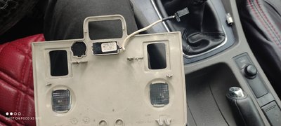

    Какой смысл все подряд звонить? Там куча проводов различного назначения идущих откуда угодно! Нужно искать конкретно этот провод - красно-желтый и больше ничего! Он идет от разъёма Блока комфорта до фонаря через промежуточный разъем у левой стойки. Всё! Больше тебя ничего интересовать не должно!
    Не совсем понял, как связаны подушка и обшивка левой стойки... И как ты не снимая этой обшивки добрался до блока комфорта ранее?! Вот мое фото. Видно, что обшивки у передней стойки нет, иначе трудно пол подорвать .

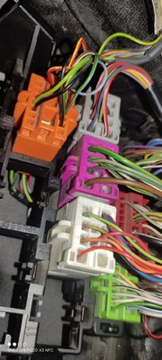

    Я имел ввиду верхнюю стойку над торпедой,там где ручка водителя и крючок для одежды,а тут я снимал крышку предохранителей,потом накладку порога,сиденье максимально назад отодвинув,потом боковой этот пластик и там видны были мне фишки эти,рыжая зелёная и розовая, насколько я помню

    Обшивка стойки у лобового стекла тоже снимается без проблем. Я бы, прежде чем ее снимать, убедился бы в целостности провода, просто отзвонив его от разъема, что снизу у стойки, до плафона. Если он цел, то и не за чем этого делать.
    Блин! Если Блок комфорта у тебя в доступе, то найди уже конец красно-желтого провода на его разъеме и отзвони с концом на плафоне... И все станет ясно!

    78
    Рыжая фишка верно?
  20. sanya-1
    sanya-1 Старожил
    15 дек 2003
    15.168
    Насколько я помню - да. Я к ней лазил лет 10 назад.
