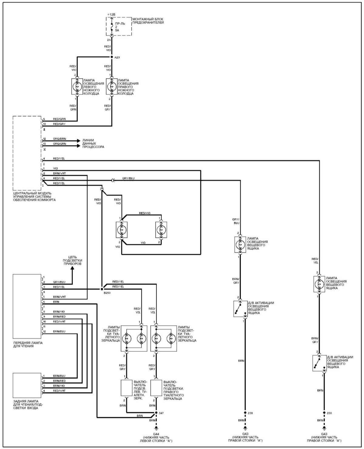

    На красно-желтом плюс должен быть всегда. Он дает возможность включть плафон в любом положении двери и замка зажигания. Отключается при закрытии ЦЗ. От этого плюса питается подсветка зеркал в козырьках. Пока не могу понять, как может быть это связхано с габаритами... Схема таких связей не дает. У меня свет в салоне вообще никак с ними не связан. Может быть у тебя там колхоз какой, связанный, например, с установкой нештатной сигнализации..

    Что тут скажешь? На схеме есть цвета проводов и номера пинов в разъёмах. Надо сделать нужные измерения и делать выводы.

    В какой-то степени он прав, но и на замке должна быть чистая «масса». Главное ее правильно снять. Замок стальной, закреплён на стальных конструкциях... при наличии хорошего контакта с щупом все должно работать правильно.
    Так возьми сверху с разъёма. Там есть коричневый провод массы, идущий снизу от левой стойки.

    Ну конечно! Пин 6 на разъеме "передней лампы для чтения" видишь? Провод BRN (braun - коричневый).

    Включи зажигание и открой дверь - между красно-желтым и коричнево-белым должно быть 12 вольт, при закрытии двери напряжение должно плавно снизиться до нуля. Между красно-желтым и коричневым 12 вольт должны быть постоянно.
    Если напряжения никакого нет, то иди по проводам к передней стойке вниз, где левая нога. Там есть разъемы, один из них оранжевый, на нем должна быть фишка с твоими красно-желтым и коричнево-белым проводом - проверяй ее. Далее уже эти провода идут к блоку комфорта.
