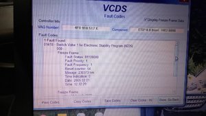

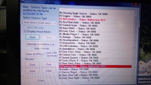

  6. iljuxa
    iljuxa Новичок
    2 фев 2017
    41
    вообщем поменял реле с другова генератора припаял новые шетки все притер. все работает подогревы и ручник ощибок нет датчик абс зад право сменил все ок ошибка пропала. осталось только допаять блок абс. с первава раза не получилось видимо. а теперь еще немного шипит радио елси обогрев врубить.... читал что что то с антеной в заднем стекле... тока пока я не понимаю что конкретно там менять.... а ошибка по ручнику была типа слабое напряжение и исчезла как я прокатился и еще раз сделал диагностику.

  8. sonic_a4
    sonic_a4 Живу я здесь
    25 авг 2013
    4.491
    A6/C6 3.2Q 05г.
    то,что ошибку по блоку ABS Вам без разбора не победить было понятно; то что с заменой датчика частоты вращения уйдет ошибка по связи - надежды оправдались; а вот с ошибкой по правому моторчику ручника - надо смотреть: известная проблема...

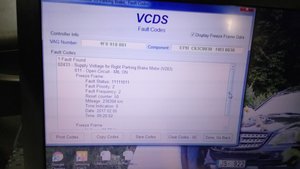

  9. iljuxa
    iljuxa Новичок
    2 фев 2017
    41
    она исчезла как ручник потискал пару раз . Хотя на панели горит желтим цветом перечеркнутый ручник . Но он работает - может сделав абс это все пропадет . Скажите чем именно паять контакты в блоке абс ? какой припой брать ! ?
  10. sonic_a4
    25 авг 2013
    4.491
    A6/C6 3.2Q 05г.
    По ручнику: правый моторчик не работает, а левый работает; перегнивает провод у фишки(тем полно - ищите). По припою - это не ко мне. Стукнитесь к doc600, может он Вам поможет

  12. sonic_a4
    25 авг 2013
    4.491
    A6/C6 3.2Q 05г.
    Илья, проблема простая, разбирайтесь
    PS предохранитель, провода, моторчик

  17. igor33
    igor33 Заблокирован
    19 июн 2010
    19.975
    А6/С6 3.0i Q 05
    Да у него провод оборван под резинкой, предохранитель целый. Проверяльщик видно никакой.
    G44 тоже вылезет, можно не надеяться на чудо.
