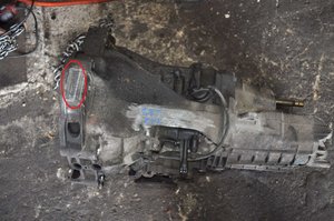

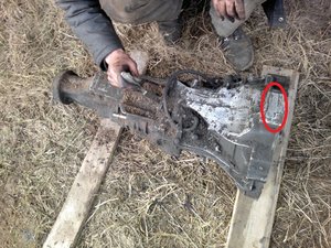

  17. Amodeus177rus
    Amodeus177rus Живу я здесь
    11 окт 2017
    2.723
    Volvo XC 90. 3.2.
    Какая коробка стоит?
    Как у квадро так и у переднеприводных код тут всегда стоит. da9aba6s-960.jpg 1_8_ehv_audi_a6_passat_b5.jpg
  18. Amodeus177rus
    11 окт 2017
    2.723
    Volvo XC 90. 3.2.
    А так на все моторы 2,4 на механике ставится он VAG 01E 141 165 D
