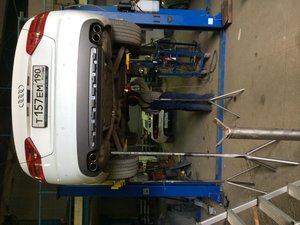

  8. Sandrey
    Sandrey Участник форума
    15 апр 2011
    235
    А5
    был s-line и выход выхлопной на одну сторону, стало s-line, выход на две стороны с родным S5 глушителем под дифузор от S5...
    как перевернуть фотографию незнаю...)))
