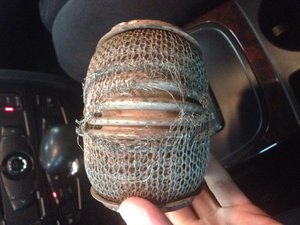

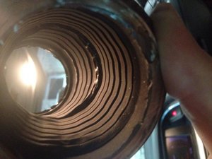

    Старая тема куда-то исчезла, поэтому запиливаю снова. Вибрация на 1200-1400 об., как на ходу так и на паркинге. (На ходу на скоросте 15-25 км/ч)
    Причина вибрации - выхлопная система, точнее гофры стоящие перед катализаторами. Именно они гасят вибрацию. У меня пробег 71000км и они умерли. Снаружи повреждения не видно, видно изнутри. Заказали и поставили новые, не оригинальные, а универсальные такого же размера. Автомобиль работает теперь как новый. Прикладываю фото гофры, оплетка разрезана снаружи специально, чтобы было видно "целый" с виду корпус. Обратите внимание на фото изнутри. Если что-то не понятно объяснил, пишите вопросы.

    Цена вопроса 3500р, это гофры 2шт, прокладки под коллектор, прокладки к каталикам. И не надо ездить к разводилам ОД, менять весь выхлоп за 70тыр. Если интересно, могу выложить видео как работает авто после замены гофр.

    У меня колбасит именно ближе к 1200. Под нагрузкой больше, без нагрузки меньше. Гофры... Хмм... Надо попробовать :)

    Гофры заказывал мастер в сервисе, померял диаметр трубы и заказал универсальные, номеров никаких говорит не сохранил.

    А гофры новые вваривали или они там на хомутах каких-то?
  14. iluhaindivid
    iluhaindivid Новичок
    29 дек 2014
    6
    А5/8Т 3.2 07г.
    Варили
