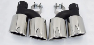

  5. Byvatov
    Byvatov Bad e-mail
    3 июн 2009
    331
    Q7 4L 4.2FSI 09г. -> Q3 2.0TQ 14г., Q5 NF 2.0TQ 17г.
    Коллеги, кто использует насадки китайские а-ля S5. Как они в быту, сильно желтеют?
