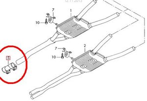

    Сгнил хомут двойной выхлопной трубы передний (VAG 191 253 141 F), взял из аналогов, поставил, а теперь сифонит из-под него во все стороны и грохочет как будто его и нет.
    Вопрос: может при установке хомута надо какую-то ещё прокладку накручивать на трубу? Хотя на схеме нет ничего такого, а нарисовано только, что хомут надевается на трубу и всё (см.рис).

    есть специальный герметик для выхлопных систем - он должен помочь
    ну и геометрия самих труб на стыке должна быть как можно ближе к окружности :)

    С аналогом также было,название не помню к сожалению. Поставил оригинал и проблема ушла.

    не могу подобрать передние хомуты глушителя(стягивающиеся) по етке. смотрю в винонлайне и в элкатсе. у меня средний глушитель с двумя трубами в обе стороны, но в соответствующей иллюстрации нет обозначенного хомута. картинка 253-85. авто - дорестайл кватро авант акпп 2.4 AML.
    кто-нибудь подбирал себе хомуты на такую-же?

    Эти хомуты?[​IMG]

    191253141F

    ага. тот который дальний в середине.
    они вроде отличаются с другой стороны среднего глушителя.

    блин. этот на картинке от 4.2 при том, что каталожный номер среднего глушителя другой и, вероятно, отличается диаметром труб.
    на картинке с 2.4 - этот хомут не изображён. такая засада.

    Этот хомут соединяет приёмную трубу(катализатор)и среднюю часть.

    Андрей, у меня с этой стороны две трубы. однотрубный, если я правильно понял, от 1.8. Вопрос в том - подойдёт-ли от 1.8 на V-образник)

    Диаметр трубы 50,чё париться?2.4 2.8 ,у меня выхлоп от 2.7битурбо стоит,отличие только в трубах перед последними банками (тоже на 50,на родном уже )Хомуты стоят только после катов.

    всё, увидел. там-же AML написан в применяемости. Спасибо, АндрейР. Спасибо, андрос!)
    чет не внимательно я. с толку сбило отсутствие на картинке с двумя трубами...вообще иллюстрация как элемент спецификации в данном случае не корректна, ведь нет в-образников с однотрубным входом в средний глушитель.

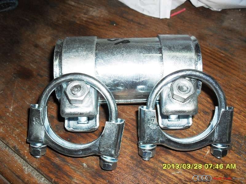

    Если хомуты не оригинал ,то по любасу держать будут только те что на фото на переднем плане,а родные только один оставляешь и на средину сдвинуть для предварительной стяжки,после затягивается уже узкими хомутами до упора,так получается герметично а если оставить родные почему то бухтеть начинает уже после недели или двух катания.С босаловкими хомутиками уже год отьездил ,всё ок.Удачи.:hi:

    я босал поставил в том году, но дополнительно ничем не стягивал, не знал, что неоригинал не держит, на следующий-же день опять гудеть начало, подумал быть не может, показалось или в другом месте посекло... сейчас уже начался рёв настоящий. решил оригинальные купить - разница в цене не велика, чем раз в неделю менять.
