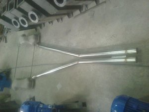

    отпишусь. а вот пара фоток того, что стоит сейчас
    ...позже доведу её до финиша

    красиво,однако!:)
    а про пустые каты - прожгут выхлопную систему за ними далее...потому пламгасы и втыкают...поэтому через некоторое время она снова забухтит - около полугода. но пламгасы бубнят в сравнении с катами очень заметно!

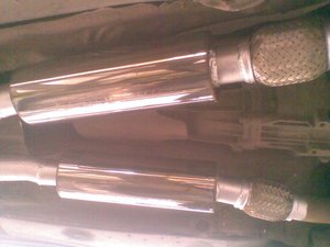

    Красота! А пламягасы будут?

    A6 C5 Avant 2.4 Quattro акпп 01г
    да ставят вместо катов, на счёт гофры не знаю, а вот другие коробки глушителя поживут коротенько из-за перегревов, потому и нельзя пробивать каты.

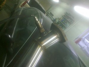

    A6 /2.8Q Авант 98г
    Мне кажется ты сделал очень высокие проставки для лямд, и они тупо не видят что там в выпуске творится!

    Не, они на одинаковом растоянии в самой трубе, вчера померил!
    Временно поставил штатный выхлоп, так как не до него сейчас. расход топлива сегодня замерю, но думаю, что он будет в норме, и причина в мертвом дмрв, и промывка форсунок нужна, сегодня взял погонят у знакомого дмрв и машина прям поехала, в пятницу промою форсунки и все будет ясно я думаю.
