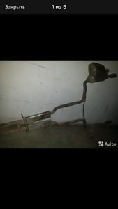

    прогорел резонатор 2.4 ALF кто чего посаветуит,передний привод.может что то есть по басавитей.

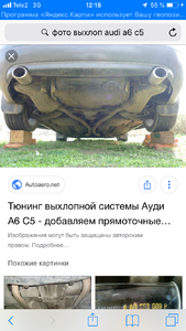

    Привет Всем, кто нибудь пробовал ставить выхлоп на a6 c5 кватро, выхлоп от a6 c6? Вроде почти одинаково, но не совсем.

    Привет, задние банки точно не влезут без танцев. Да и по длине скорее всего остальное подгонять придётся.

    Не встанет. Глушаки на С6 короче, но шире. Трубы по другому проложены. Либо резать все составляющие и по новой приваривать на месте меняю трубопровод.
