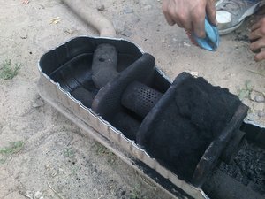

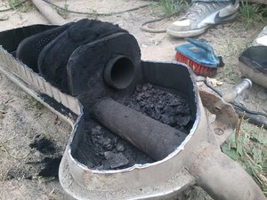

    По середине с двоение труб называется катализатор и у него принцип прост (пример) 3231.jpg Там проходная труба с отверстиями по краям. Проверить забит или нет просто протолкнуть упругий трос или стальной прут.
    А вот сам глушитель посоветовал бы проверить 88069f8s-960.jpg 877a9f8s-960.jpg

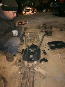

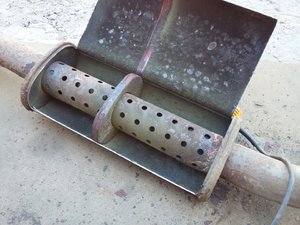

    https://www.drive2.ru/l/494897881317114647/
    Теперь вот думаю, что там забиваться та нечему - сквозные перфорированные трубы. Похоже опять нужно крайнюю банку вскрывать. Кто что думает?

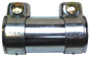

    Проверить глушитель. Отрезаешь глушак (после состыкуешь через такой хомут 08805d56b5d1.jpg , только выбирай при отрезание прямые участки иначе хомут не встанет). Проверяешь глушак на продувку. Если не прет продувка то вскрывай.
