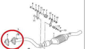

    Как подлезть к фланцу выхлопной трубы для отсоединения?
    AudiA6C5 2000г 2.4л V6 APS АКПП quattro
    Сифонит гофра правого глушителя. Для замены гофры надо снимать "Труба выпуска ОГ с нейтрализат" соответственно раскрутив фланец крепления к выпускному коллектору (см.рис.).
    Вопрос: как подлезть к этому фланцу? Снизу? Сверху? И что при этом надо будет ещё снимать?

    Подлазить можно с низу.Снимать ни чего не надо.Гайки на 13 все 3.Так же можно и сверху,тогда снимать гофру на дз и корпус воздушного фильтра.

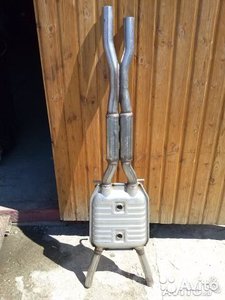

    Отвечаю,назрела аналогичная проблема,ещё когда в ноябре 13-го купил эту машину,был какой то непонятный звук на оборотах от 4500 и выше,что то среднее между нытьём и свистом,исходил из под середины машины,пар из труб тоже шел с разной интенсивностью,если в прошлом году результат замера разгона укладывался в паспортную величину,то буквально пару месяцев назад время разгона до сотни стало 26сек :eek:(правда после замены топливного насоса эта величина снизилась до 22.1сек,что тоже не радовало), выяснилось что мотор потребляет воздуха на четверть меньше положенного как итог тестов и замеров оказалась забита задняя часть выпуска,отрезав правую заднюю банку(зимлй с неё пара шло гораздо меньше чем с левой) ......разгон улучшился до 14сек,вобщем решил менять заднюю часть выпуска и покупать есесно б/у,нашёл контору которая дербанит С5-е притасканные с Японии,состояние интересующей меня части выпуска очень хорошее,решил брать от 2.7Т,разница с моими стоковыми лишь в чуть большем диаметре ьруб соединяющих резонатор с задними банками,ну и диаметр концевых насадок чуть больше,вобщем вот... 20160719_101649.jpg
    вот этот...
    По деньгам 5 рублей,в эту стоимость входит полностью вот такая часть выпуска(просто чтоб 20 раз не объяснять за что просят 5 рублей,на фото выпуск от моей предыдущей когда его продавал)... 20140212_212254.jpg
    Так же в конторе где нашёл выпуск от 2.7Т,есть ещё такой же выпуск но от дизеля,есть такой же "полный" и есть где не хватает левого глушителя(видимо продан),состояние на фото,правда от полной виден только правый задний глушитель,но в субботу когда поеду за своим то могу для страждущих сфоткать и остальное,вобщем это вот правый от "полной" части...
    А это та задняя часть выпуска у которой не хватает одного глушителя...
    Видите блестящую банку?это как раз левая правая банка,ну о их состоянии думаю сами всё поймёте.
    Дизельная система полностью по диаметрам труб идентична той что ставилась с моторами 2.4,разница с рестайловой системой только в том что дизельная имеет загнутые вниз концевые насадки,так что как то так,будут вопросы спрашивайте.
