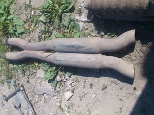

    DSC_4623.jpg А это что такое?
  14. Алексей 1980
    Алексей 1980 Участник форума
    16 янв 2013
    235
    А6/4В 2,4 AGA 98г.
    DSC_4624.jpg Вот отсюда выдуло

    вот и я хочу спросить что это такое.первый раз такое вижу.где всё это находится?

    вот в чём и дело,кроме хрени керамической из катов ни чем забить не может.интересно что же это такое на фото?

    А это случайно не внутреняя часть пламегасителя выгорила?
