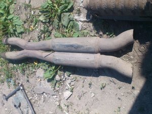

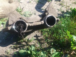

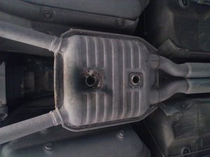

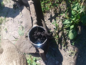

    Немного не по гофрам, а кажется по даунпайпам (или как они называются ?). DSC_4624.jpg Стояли прямоточные пламягасители Walker (по форме казались на катализаторы, поэтому решился их заменить), на трамвайных рельсах задел и по одной стороне начал пропускать с рычанием на работающем двигателе, заменил на пламягасители с камерой (или шайбой), рычать начал средний глушитель, пробовали проварить, но уже нечего (прогорел и сгнил). DSC_4618.jpg Купил с разбора средний глушитель от 2,5 TDI (номера одинаковые, различие нет даунпайпов), покурив на СТО решили заменить только ср. глушитель, все остальное оставить. Разрезав поняли, что смысла нет, т.к. даунпайпы выдуло в средний глушитель, забив при этом выхлоп с одной головы (в даунпайпах тоже есть соединение между сторонами выхлопа и тоже забито напрочь) DSC_4622.jpg DSC_4623.jpg . Результат: при 3 тыс оборотов под нагрузкой перестали трещать распредвалы или компенсаторы
