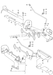

    снять выхлопной коллектор.
    Машинка начала на тон выше бурчать.Оказалось звук из под выхлопного коллектора ,между головой и самим коллектором.Вопрос ,к чему готовиться и реально ли снять не разбирая полностью морду со снятием двигла?По запчастям почему то на мой alf кроме гаек под круглую прокладку,номер в каталоге экзиста не нашёл.Чирканите номер прокладки от коллектора ,круглой после коллектора и гайки крепления коллектора(или как нарисовано в экзике трубная гайка под шестигранник,по цене золота:rollingeyes::eek: не понятно что на моём стоит)Но глядя на пациента с низу ,понимаю что у слона в заду и то свободней.:D,чувствую что эта процедура посложней чем замена грм.

    Из ETKA почерпнул следующее:
    * прокладка голова-коллектор
    ** по VIN 4W-N-150000 - 078 253 039 C
    ** с VIN 4W-N-150001 - 078 253 039 G
    ** левая и правая одинаковые
    Что за круглая прокладка, на голове она "не совсем круглая" - три "дырка" там.
    На круглую смахивает прокладка после коллектора - на трубу уже...
    Там у 2.4 - 8D0 253 115 C вне зависимости от коробки - два штука.
    P.S. Просьба проверить и по другим источникам - чтобы кто-то еще подтвердил.
    Если речь об отнятии трубы от коллектора - что на трех шпильках, то и знакомые и в сервисах мне дали понять: на таком возрасте веростность сорвать шпильку около 90%, а высверлить потом на месте весьма затруднительно, придется таки коллектор снимать. Посему при работе с катами или еще чем тот кусок трубы не трогают, "от греха подальше". Но если там сечет прокладку - надо крутить, но размачивать ВДшкой, ооочень аккуратно и таки подготовиться к большему обьему работ.
    Как вариант - не крутить гайки, а как-то их рассечь/спилить/срезать, чтобы шпильки не подвергать кручению.

    Спасибо,дружище:thumbup:.Но сечёт именно из под голова -коллектор:hot:.

    Я крутил. Сломал шпильку. Наварил гайку. Открутил. Заменил. Ура. :):)
  7. андрос
    андрос Завсегдатай
    24 сен 2011
    913
    а6 с5 2.4 98г алф

    3. Выше не откручивал, пока что не было необходимости
