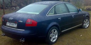

  15. Bator80
    Bator80 Bad e-mail
    12 окт 2012
    162
    Allroad c5 2,5ake
    Я ставил на а6 квадровую 98 года насадки двойные. Надо бампер аккуратно подрезать под них. Выемки сделать и все будет ок. Смотрится нормуль. Колхозом и не пахнет. А на тракторе насадки срезать надо. Они загнуты. На алроаде переделывал
  16. Bator80
    Bator80 Bad e-mail
    12 окт 2012
    162
    Allroad c5 2,5ake
    Примерно так

  17. Antonik
    Antonik Участник форума
    2 апр 2009
    363
    Самарская обл.
    Audi a6 2.0 2017
    Ну вот про что я и говорил! Все сделано грамотно и вид нормальный!:rock:
  18. Bator80
    Bator80 Bad e-mail
    12 окт 2012
    162
    Allroad c5 2,5ake
    А главное бюджет что-то около 2 тыс рублей был)

  20. О.Бендер
    О.Бендер Завсегдатай
    21 янв 2008
    555
    А6 С7 2.0 TFSI quattro, Раньше на :А8 D3 3,0TDI quattro,А6 С5 2.8 quattro, А100 2.8 quattro
    Извините что втикаюсь,а хром накладочки на ручках дверей на вашем фото где взять такие?или из чего сделать?
