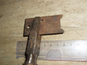

    Фига се, проблема. Сам лично пользуюсь стальной пластинкой около 2мм толщиной и примерно 30х40мм размерами, сделал небольшой выпил ножовкой, держу при прокручивании плоскогубцами, пока девайс не разу не подвёл.

    ОК, попозже выложу фоту приспособы.
    ЗЫ: вот такая фиговина, сделана была из того, что в гараже под руку попалось и служит уже лет 8-емь, когда крутишь, надо ещё и нажимать на утапливание поршня.
    А ключём газовым не нужно, покоцаешь поверхность , потом сам же о забоины пыльник порежешь...

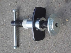

    Вот , как и обещал.
    Берём головку на 22,можно на 24.Дорабатываем её немного на наждаке.Вороток - крутилка тоже из набора головок.Супорт оставляем на одной направляющей только немного приподымаем(что бы не мешал тормозной диск) и крутим и нажимаем одновременно.Иногда приходилось крутить оч. долго,незнаю с чем это связано:shock: ,а иногда достаточно и трёх оборотов.

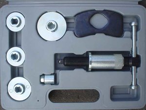

    Я пользуюсь вот таким приспособлением. Покупал в Кунцево за 1500 руб.

    если не нажимать - он не пойдёт...
    надо крутить и нажимать...

    Симпатичный наборчик.
    А зацепочки для поворачивания поршня заднего суппорта там есть? Или это только для передних?

    В наборе есть с зацепочками под разные суппорта.

    чОрт! ОФИГИТЕЛЬНЫЙ девайс :rock:
    сенкью вери мач, если не надыбаю скручивалку, то сделаю такую приспособу!

    вроде для обычных поршней приспособа струбциной назывется? или чет то в таком духе...в глаза я её пока не видел, но мысля такая:
    если как нить сделать так чтобы головка заточенная твоим способом намана одевалась на этот девайс (на давящий конец, и не прокручивалась), тогда получим почти набор из кунцево - и давилка и крутилка :)
