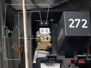

    Вот схемка, и фото.
    1. При заведенном моторе кнопку надо нажать и подержать нажатой более 4 секунд.
    ЭБУ зажигания входит в "базовый" режим. признак входа в базовый режим - обычно обороты ХХ скачком увеличиваются к 1100 (примерно)
    На моей AAR одного замыкания кнопки достаточно, Но некоторым моторам надо после небольшой паузы ( около 10сек) еще раз нажать на 4 сек, и после паузы еще раз...Итого 3 нажатия на кнопку по приложеной схеме.
    После каждого нажатия кнопки если ничего не делать - то светодиод выдает "блинк" коды....!!!!...!!!!...!!!!...!!!! .... это код ..4..4..4..4.. значит ошибок нет...
    Если над ногами водителя в блоке реле имеется реле бензонасоса с местом для всавки предохранителя (его ни счем не перепутать) то вместа замыкания кнопки по схеме - вставить на 4сек и вытаскивать предохранитель (с паузами ... также до 3 раз)
    2. Далее - также при заведенном моторе с подключенном заранее стробоскопом надо светить в окошко в коробке передач (под трамблером) на маховик. На маховике есть метки с цифрами -0. -6, -15, -18... (если есть ржавчина то зачистить.)
    3. При правильной установки УОЗ освещенная стробом метка -15 должна совмещаться с нижней кромкой окошка. Регулируется поворотом корпуса трамблера.
    4. Выход из базового режима - сделать прогазовку свыше 2500об или заглушить и завести снова.
    5. При обычной работе мотора если посветить стробоскопом - то хорошо видна будет метка 6 и УОЗ будет качаться около нее.
    Успеха!

    блин т.е. на этом ведре нужно еще и паять провода, вот геморой..
    поезжу пока так, лень и некому паять
