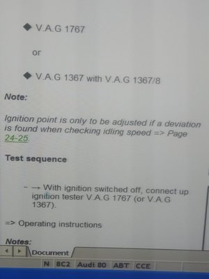

    Ну сходил я почитал
    У меня вопрос ; почему ни кто там не выставил выписку из Эльзы

    Перевод
    Примечание:
    Точку зажигания следует регулировать только в том случае, если
    при проверке оборотов холостого хода обнаружено отклонение => Страни

    Там не будет отклонения в пределах от 0 до 6 градусов НУОЗ-а, потому как ЭБУ двигателя в этом диапазоне ещё может держать нужный ХХ.
    А вот динамики при неверном НУОЗ не будет, и расход будет конским.
    Кроме того, если в том же моновпрыске будет сбито правильное положение ДПДЗ, или начальное положение самОй ДЗ (а рукожопых спецов и вообще, безмозглых владельцев вокруг полно) - о нормальном ХХ можно будет благополучно забыть.
    Хотел бы я знать, что скажет твоя Эльза в этом случае. ))
    Тому посту (по ссылке) 19 лет - то есть, уже тогда было выяснено, что УОЗ можно выставить и без приборов.
    Моя машина пришла ко мне напрямую из Германии, в УОЗ никто, кроме немцев, не лазил.
    Поэтому для себя я сразу проверил, где встанет риска при срабатывании ДХ.
    И с той поры знаю, что все эти стробоскопы и режимы базовых установок нафиг не нужны для установки УОЗ.
    И с той поры советую всем выставлять его в статике.
    Думаю, что и хватит об этом уже.
    Если для тебя Эльза - это устав, или какой-нибудь там божественный канон, требующий точного соблюдения - ну, флаг тебе в руки.
    Ничего не имею против.
    А я приемлю и альтернативные методы.
    Ы. У миллионов классических Жигулей, Москвичей, Волг, и прочая, УОЗ ставится классически - по риске.
    Чем от них отличаются наши древние Аудюхи/Фольксвагены/и прочие авто с трамблёрами?
