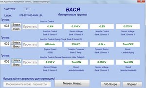

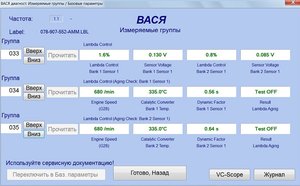

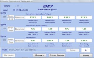

    Извините, что залез в вашу тему, у меня тоже большой расход (правда и движок не 1.6) по городу около 25 на мехе((. Свечи менял, форсунки мыл, провода проверяли, топливный менял, опрессовку не делал Подозрения на кислородные датчики, подскажите по скринам какие именно датчики работают некорректно ( а то их четыре шт., довольно накладно будет все менять.
    Смущает третье значение в 31 группе и четвертое значение в 33 группе.
    Напряжение на датчиках меняется:
    33группа-банк1, сенсор1 от 0,08 В...до 0,86 В, банк2, сенсор1 от 0 до 0,83 В
    36группа-банк1, сенсор2 от 0,3В...до 0,77В, банк2, сенсор2 от 0,17 В до 0,72 В
    режимы измер-я: дв-ль прогрет, обороты до 2500, нагрузка дв-ля до 65%, массовый расход воздуха до 40 гр/сек
    Конечно по скринам ставить диагноз, это как по фотокарточке лечить, но вдруг получится? ))
    Всем спасибо!

    Да еще вылазила ошибка "16814, система нейтрализации ОГ, ряд 2, эффективность слишком низкая, Р0430-35-10---Непостоянно" . Ошибку стер, больше не появлялась.
    И еще вопросик. В 34 и 35 группе третья колонка "динамический фактор", определяет старение ЛЗ, где то читал что он должен быть близок к единице. А предельно допустимое мин. значение какое?
