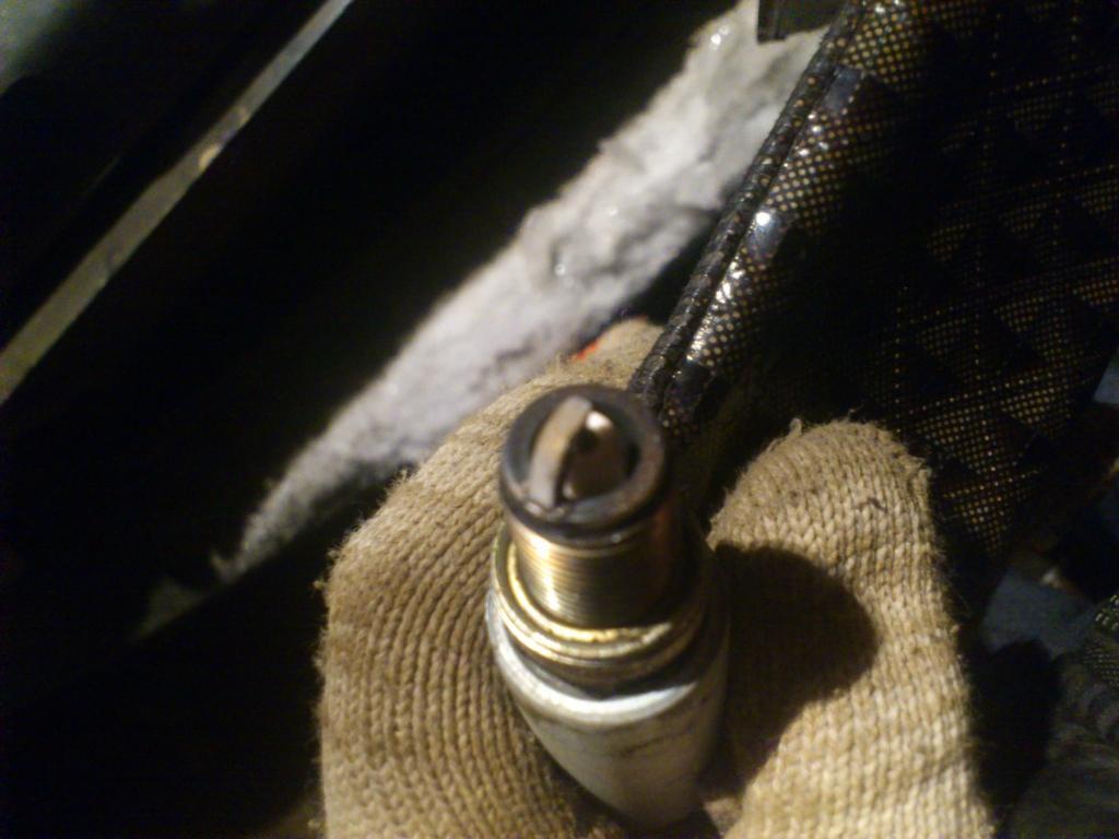

    Фото свечей в студию!
    Сход/развал да, нужно проверить, суппортам профилактику.

    Кардиант если не ошибаюсь. R15, давление в шинах 2,2.
    По поводу развала, резину не кушает, разве он может увеличить расход так сильно?
    Качество не очень, поэтому хз, поможет или нет. Фото делал с месяц назад и не думал что выкладывать придётся)

    В свечах не спец, но какие-то они некрасивые по сост. и древние по технической части. Поставь четырехконтактные.
