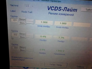

    В общем в 32 группе в первом окне 0.4 во втором 2.3. Это это значит?

  8. _fox
    _fox тУтЫШниЙ
    19 ноя 2011
    4.700
    Башкортостан респ.
    таурег турботрактор NF на пневме
    #88 _fox, 8 фев 2014
    меняй стиль езды и поездки по дальше, прогревай по 5 мин и в путь, будет тебе 15 литров на сотню
    в идеале 0 должен, на практике такого почти не бывает... отклонение +/- до 1,5-2 ничего страшного
