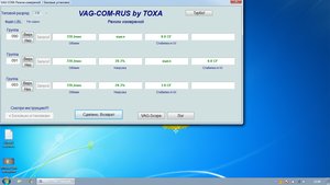

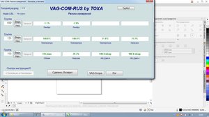

    Мужики здарово!
    Купил я себе шнурок, подключил к машине, снял значения с разных групп. Прошу подсказать что нужно делать. Расход у меня 17л.

  13. Garage.Inc
    19 дек 2006
    17.526
    Литва
    cannondale sl2
    машину ремонтировать.
    смесь богатая.
    ps: если это пиндос на автомате, то расход в норме.
  14. Oleg_1982
    Oleg_1982 Участник форума
    1 апр 2017
    145
    Не пиндос. Европеец. Стоит вариатор. А что именно ремонтировать?

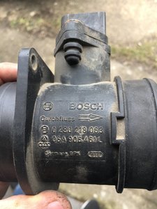

  20. Metiss Audi
    Metiss Audi Новичок
    12 июн 2017
    46
    По антифризу утечек нет, а переделка вкг заключается в замене короткого г-образного патрубка на длинный а тройной клапан на блидер (но на выходных всё вернётся как и было).
    И вопрос : стоит дмрв такой , можно взять по номеру боша 063 или только оригинал?
