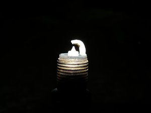

    Съездил я в Аудиторию. Сделали мне оприсовку не где не пропускает. Проверили на холостом сказали что машина на 10% жрет больше но от чего не понятно. Выехали прокатились вернулись. Вердикт машина здоровая ошибок нет только по коллектору заслонка застревает. Сказали что они не знают заводских настроек блока управления и не могут точно сказать какие цифры он должен показывать. Предложили сделать чип на 270 Hp на котором они знают цифры которые показывает блок управления. Вот так вот. Поменял все фильтры они были как новые но все равно поменял. Может это воздухомер? Как его запустить VAG какие цифры должен выдавать ?

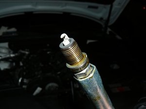

    Что можно сказать по этим свечам зажигания ???
      46,3 КБ
      189
      24,2 КБ
      152
      23,1 КБ
      124
      28,2 КБ
      122
  17. Артем 993ква
    11 ноя 2008
    2.034
    А4/В8,2Т/q avant
    Re: Audi A4 B8 211Hp Большой расход бензина
    на мой взгляд , свечи устали. очень большой налет. поменяй
  18. ikillall
    ikillall Живу я здесь
    4 окт 2011
    1.319
    A3@1.4T+Хрено1.6
    да, свечи надо как минимум почистить

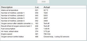

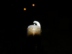

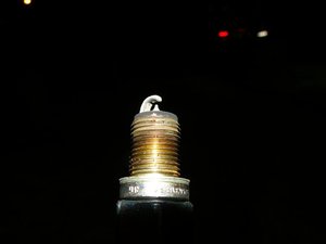

    Дак поменять или почистить ?
    melkon. Скажи пожалуйсто. Что можно сказать ?

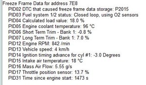

  20. Verse
    Verse Живу я здесь
    29 сен 2008
    1.429
    B8 1.8tfsi quattro
    Ну явно в глаза бросается дикое количество пропусков зажигания - больше 10000. Это что за 1473 сек, то бишь за 25 мин? :shock:
    Свечи - шлак. Меняй.
