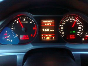

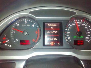

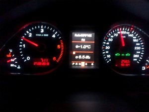

    Не вижу смысла рисковать с фотоаппаратом на ходу.
    Через недельку наверное опять в поездку, постараюсь приблизиться к средней скорости 75-78, если нервы выдержат. Хотя знаю какой показатель бедет 6,3-6,5.
    Хотя вот есть что то похожее. Маялся как то от нечего делать.
