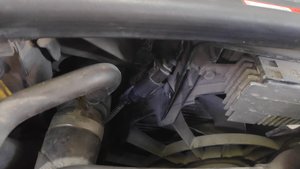

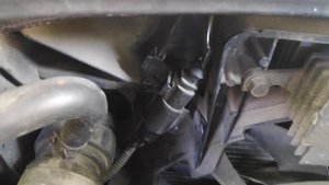

    Всем привет. Расскажу вам как победили расход 18+ литров городского режима и 11+ трасса...
    Что делали:
    Было все хорошо при покупке авто в сентябре, но зимой начался перерасход топлива. Двигатель оказался с задирами в цилиндрах. Катали машину так до победного. В сильный мороз -33 задиры разошлись, мотор стал давать дым при перегазовке. Расход увеличился. Было принято решение заменить двигатель на контрактный с пробегом 90т. После замены расход не изменился. Удалили катализаторы, так как были подзабиты маслом которое доливали каждые 600-800км/литр. Перепрошили под евро 2. Результат нулевой, жрет от 18литорв на сотку. Плюсом к этому высаживался АКБ за сутки-двое. Ошибок по простой проверке компом нет, все показатели в норме(я сам не видел, но мастера с пару мест ничего не нашли). Пару дней назад выскакивает ошибка на БК, корректор фар. Причем фары все это время светят вниз. При запуске проводят корректировку, но по факту светят под нос. При вкл задней передачи начинают светить вверх... В общем хозяин сам полез смотреть что там случилось, потому как ошибка часто издавала неприятный звук и двигаться было просто невозможно. Увидел фишку, от нее два провода, оба без изоляции по сантиметру +-. Изгиб проводов от фишки провоцировал замыкание, но это не точно) далее он сам взял изоляцию и привел этот участок в порядок. Ошибка по корректор у фар ушла как я понял не сразу. НО! Когда он утром запустил авто, о боже, расход стал 11. Начал катать по городу, расход поднялся максимум до 13,5 при том что он начал ездит агрессивно.
    На фото по середине та самая фишка.
    Ребята, надеюсь вам поможет его опыт.
    Вывод один, где то есть замыкание, может у вас не в этом месте, но суть остаётся. Ауди а6 с6 2007гв двиг 2.4 бензин, вариатор.
    Остались пинки при переключении, бывают при отпускании педали газа. Точной последовательности определить не смогли пока.
    Ещё хозяин говорит что педаль тормоза становится мягче теперь, возможно электро схема какая недополучала напряжение и ещё остаётся скрип тормозов после прогрева, то есть по началу они не скрипят.
