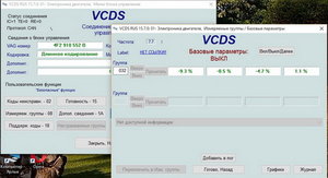

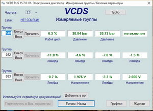

    Поменял термостат, проверю расход по факту (теперь четко держит 90 гр.). Посмотрел результаты 140 гр. и 32. Я так понял по какой-то голове богатая смесь. Давление в 140 не падает (в третьем окошке растет значение). Может не там смотрю (захожу в 4 канал)? Куда копать дальше?
      32,8 КБ
      141
      65,4 КБ
      141
  8. st.wall
    st.wall Интересуюсь
    4 мар 2011
    1.800
    A6/C6 2.0TDI 2006
    Да по обоим богатая.

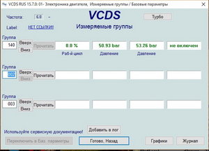

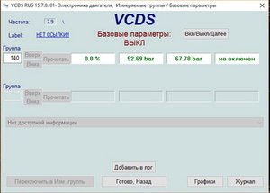

    Произвел замеры на прогретом двигателе, при этом смотрел в измеряемых величинах. Показания лямбд не радуют
      54,7 КБ
      135
      63,6 КБ
      139

    расход напрягает, сейчас в среднем 15-16, включая трассу, чистый городской думаю перевалит за 20. Это ненормально.
  14. st.wall
    st.wall Интересуюсь
    4 мар 2011
    1.800
    A6/C6 2.0TDI 2006
    А их и не будет, пока LFT не превысит предел в 20%, а у ТС коррекции явно меньше -11%, и -7.8%. В итоге ошибок нет, а расход вырос.
