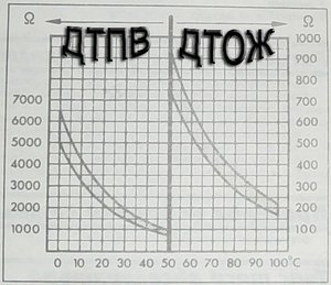

    Ну а что скажете про показания моего датчика (ДТОЖ синий) в киллограммах? Сегодня на горячую померяю..

    На, разбирайся

    Гм, судя по графику на холодную у ДТОЖА сопротивление 900-700 Ом, а кто-то на форуме заявлял 2000-3000 Ом (НА ХОЛОДНУЮ!)

    Судя по картинке при +50 сопротивление 900-700 Ом

    Разговор не по делу абсолютно, так почему говорят что на холодную 2000-3000 ом, а ты говоришь что на холодную это значит +50, а по графику +50 Это 900-700 Ом, так кому верить????
