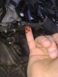

    Масла было в 2раза больше, просто палец несколько раз засунул. Судите сами. Заказал якобы доработанный маслоотделитель с буквой "J".

    Значит кольца все таки.А чем смущает наличие этой жидкости?У всех так,даже у кого не жрет..

    У Многих кто сменил МО пропал жор. Поменяю посмотрим. Но масла в трубке много было, а там как я понимаю быть его не должно.

    это вы куда так метко палец всунули? :) а просто оттуда на двигатель не капает? задамся вопросо попытки замены :)
