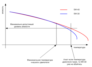

    Чем выше высокотмпературная вязкость, тем выше температура при которой "масло остается маслом", и продолжает смазывать . Т.е. для масла 5W-30 есть свой температурный порог ,при котором масло "перестает работать"...для масла 5W-40 этот порог выше. Но при температурах, до которых нагревается наш двигатель (110) они почти одинаково себя ведут.
    Вот даже набросал график.

  8. *Atom*
    *Atom* Новичок
    21 янв 2011
    67
    была а4Q1.8тМкпп
    откуда картинка? мжно ссылочку

    Что такое сила сдвига? Я знаю только про скорость сдвига....и то эта характеристика только как условие, при котором измеряют высокотемпературную вязкость.
    График мой лично - иллюстрирует написанное..

    ваш график больше подходит для первой цифры в индоксе вязкости т.к она влияет только на запуск двс, а ко второй цифре ваш график не имеет отношения, чуть менее чем никак

    Не понимаю как можно было мой график отнести к первой цифре:icon_suicide:
