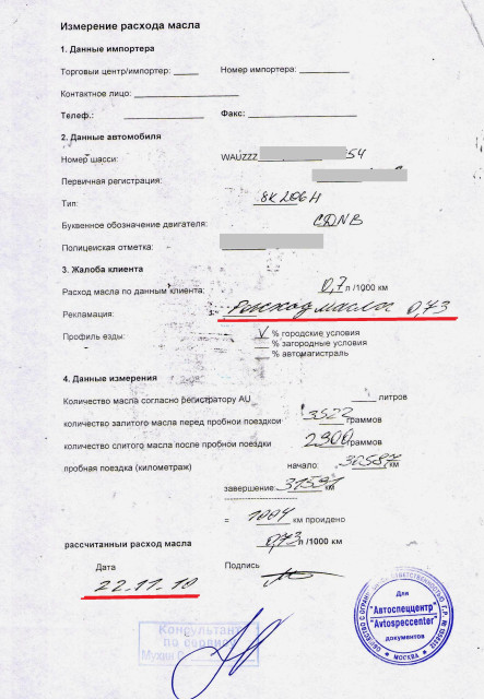

    У меня расход 0,73 литра на 1000 км, при пробеге 31000 км. Т.е. в 1,5 раза выше нормы.
    Это если кратко.
    А если длинно, то этот несчастный расход мне стоил столько времени и нервов, что я решил машину вернуть обратно дилеру.
    Вот тут всё рассказал подробно.
    Т.к. в этой ветке только статистику собираем, то по моей истории лучше туда писать, чтоб не засорять ветку))
