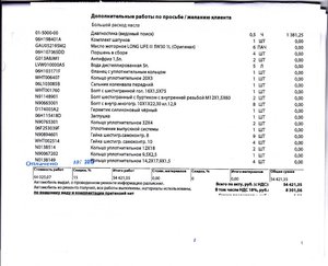

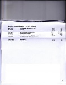

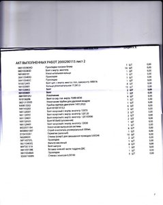

    я делал замену не так давно (август 13г.)...вышло где то 55т.р., кроме поршневой еще меняли цепь с роликом. (по их рекомендации,тем более, что эти з.ч. они тоже брали по куланцу), скан заказ-наряда смогу выслать позже, делал в АЦ Витебский на пробеге 75т., машина обслуживалась на диллере, манагер утверждал, что это влияет на принятие решений по кауланцу, если машина не гарантийная.
    Считаю, что это проблема требует решения, тем более, что это признанный производителем деффект, и при увеличении пробега эта проблема только усугубляется и конечном итоге может вылиться совсем в другие деньги. Кроме того, заверяли, что куланц действует 3 года с момента выпуска, дальше на усмотрение диллера...

    учитывая, что я нуб здесь, фотки постить не могу...ждем еще 1 сообщения
  18. mazar
    mazar Новичок
    1 окт 2013
    4
    А4 B8 2.0T MT 10г.
    сообщение №3...ждемс теперь...
  19. mazar
    mazar Новичок
    1 окт 2013
    4
    А4 B8 2.0T MT 10г.
    как то так.
