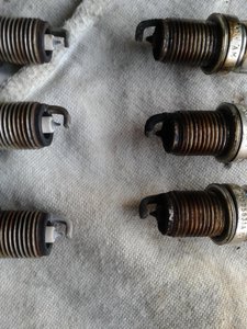

  5. deir77
    deir77 Завсегдатай
    25 мар 2014
    810
    A6/C6 2.4 BDW 2008
    выкрути свечи если задиры то будут свечи с нагаром и в масле вот как у меня

    Если смотреть по твоим свечам - задиры были с одной стороны ?
  7. deir77
    deir77 Завсегдатай
    25 мар 2014
    810
    A6/C6 2.4 BDW 2008
    как правило задирает сразу водительскую сторону 4,5,6 ц.

    Не надо сразу про задиры.Меня тоже запугали в своё время так,что купил контрактный мотор.А оказалось,что гавкнул клапан ВКГ в маслоотделителе,начало сосать масло во впускной коллектор,залегли поршневые кольца.В итоге получился жор масла 500мл на 150км-моя тема на форуме.Дыма не было-был обильный пар.Очень сильно присасывалась маслозаливная крышка на хх,да и щуп тоже.Все свечи были в масле.В итоге перебрал 2 мотора,задирами и не пахло.
