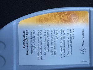

  18. Александр 1978
    Александр 1978 Участник форума
    29 дек 2013
    114
    AUDI A6 c6. 2.4BDW
    что скажете???
    ребята что можете сказать про это масло??? залил себе в а6 с6. 2.4 BDW
      74,5 КБ
      155
