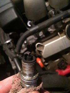

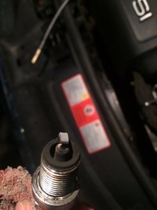

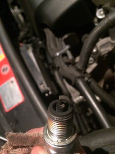

    компрессия то везде хорошая и одинаковая. думаю если бы был задир хоть в одном цилиндре, то в нем компрессия была бы хоть на 1-2 очка, но меньше. мое мнение. или это я себя так успокаиваю) прикрепил фото свечей с 4-6 цилиндров, про которые писал немного выше.

    Эндоскоп ищи. При задирах компрессия не падает. А вот свечи будут как у тебя.
    Кстати у нас в Уральске гильзуют. Только далековато тебе ехать.
