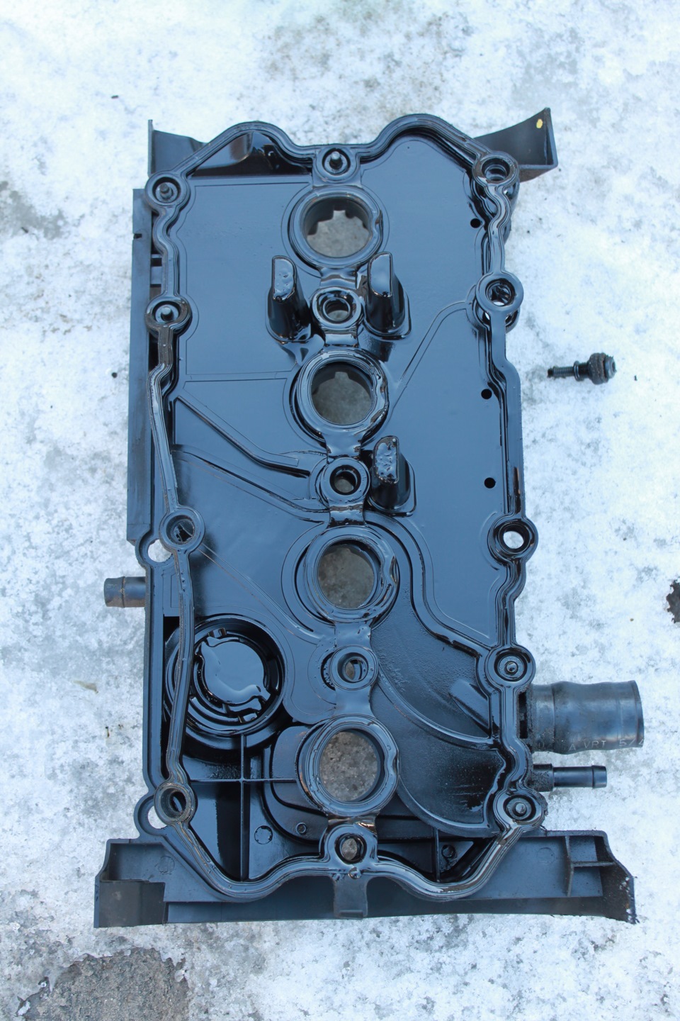

    AUDI А6/С6 4F 2.0
    я свою чистил с разбором внутри что стоит пластина вот ее оторвал (все ровно она не герметична) все вычистил и обратно при помощи паяльника припаял там только 1 или 2 канала герметичные вот их я не трогал так когда крышку вскроешь все понятно будет там 3 таких выступа для сбора масла вот они у меня были забиты на половину 1 полностью [​IMG] (фото стырил с нета у автора прошу прощения за наглость) вот на фото они хорошо видны в районе 3-4 свечного канала . Удачи
