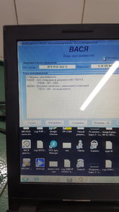

    Вот только первая ошибка висит всегда, так больше никаких уже пол года где то, лямбду менял Диагност.jpg

    Вот эта первая ошибка это что значит??никто не может сказать

    ещё: если первая ошибка висит при чтении другим сканером - перезалейте софт моторника

    Сначала определитесь, что это не глюк вашего шнурка; к любым кто занимается чипом;
    PS у них должна быть стоковая прошивка

    На всех шнурках эта ошибка (

    Как лечить я Вам ответил

    Ошибка ушла или нет??
