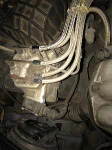

  19. Eduard100
    Eduard100 Новичок
    3 окт 2018
    17
    Куда измеритель пихнуть?)
      414,8 КБ
      36
      459,1 КБ
      30
  20. Eduard100
    Eduard100 Новичок
    3 окт 2018
    17
    Сопротивление или напряжение ?
