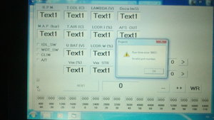

    3. Тут вопрос к вам... диагнозтику сделать не получилось... Бук выдает вот такую ошибку(см. картинку) при нажатии на нужную галочку....кто сталкивался советуйте

    3. неправильный номер порта? что за шнурок? картинку с маркировкой микросхемы (хотя наверное не обязательно) - настройки винды смотрел? система вообще видит твой шнурок? что за винда?

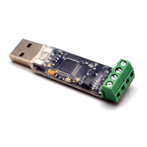

    Адаптор брал Мастер кит (см. картинку) брал у знакомой нет бук с Виндовс 7. при подключении может драйвера нужны какие??

    ну так, на всякий случай. ДТОЖ - как говорят, там два реистора стоят - по сути два разных датчика. когда фишка снята - замеряем сопротивление. при одетой фишке уже, наверное, смотрим на напряжение (а может и вообще там схема с каким-нибудь токовым регулированием. но в лискаре скорее всего обычный ацп. то есть на датчике узнать сопротивление и убедиться в наличии опорного напряжения с блока эбу. адаптер - сначала добиться, чтобы он был виден системой (опять же имхо).
    интересно увидеть надписи на микросхемах.

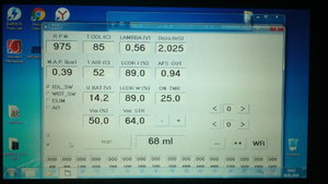

    Наконец добрался я до диагнозтики своего пепелаца))) и вот такие параметры он мне выдал. Интересует вопрос:
    1..По топливной адаптации, на сколько я знаю значение должно быть в районе 100%, но ни как не 89% как у меня.. в чем проблема?
    2..Рхх должно же быть на 5 вроде больше? Но не на14... Регулятор под замену?
    3.. Что еще можете сказать по данным?

    Что что-то с воздухом не то, судя по фото. Может, через изношенную ДЗ подсасывается... :uhoh:

    А остальное таки как раз зависит от основного... )))

    Вы про обороты? Так это у меня рхх убитый стоит, а новый жаба душит.. Больно дорого..
