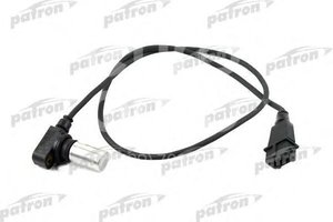

    Для начала. Всех с Новым годом и Рождеством)))
    Помогите дурню. все в один голос кричали мне, что глохнет на горячую и не заводится машина из-зи умершего датчика ПКВ (коленвала).... Пошарил по магазинам, по комплектации должен быть такой как на картинке.....И тут начинается самое интересное... облазил машину вдоль и поперек. Ну нет у меня его хоть ты тресни...
    Вопрос! Так есть или нет?
    с4 1991г. аар 2.3 эл впрыск ЛИСКАР

  5. BMI.57
    BMI.57 Старожил
    27 дек 2008
    5.364
    ВАЗ 1111
    По какой комплектации..Это где.?

    А на счёт ДПК ..Это откуда взялось?

    Мне теперь самому интересно где))) жаль выходной сегодня в магазе..В понедельник точно сгоняю пусть покажут где он должен быть

    ну да. Это хорошо, что я решил сначала свой найти и проверить, а потом уже покупать... Теперь понимаю, что он мне и не нужен... А вот датчик детонации походу придется менять (потрескался весь)
