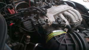

  3. Зубокрад
    Зубокрад Новичок
    11 дек 2017
    49
    Псковская обл.
    ауди 100 с4 (1991г.р.)2.3 ААР эл. сист ЛИСКАР
    Надеюсь)) Ибо сейчас -10...

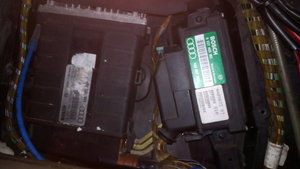

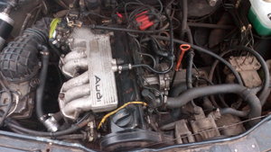

  6. Зубокрад
    Зубокрад Новичок
    11 дек 2017
    49
    Псковская обл.
    Фотки вот скинул. Может что прояснит
  7. Serg37
    Serg37 Старожил
    25 фев 2013
    5.735
    Ивановская обл.
    100/С4/2.3/16.4.91
    Лискар стоит.
  8. Зубокрад
    Зубокрад Новичок
    11 дек 2017
    49
    Псковская обл.
    Теперь хоть понятно, что за система) Осталось разобраться как её лечить.

  12. BMI.57
    BMI.57 Старожил
    27 дек 2008
    5.364
    ВАЗ 1111
    Зубокрад
    Добавляй всегда в профиле ..
    система впрыска ЛИСКАР.
  13. BMI.57
    BMI.57 Старожил
    27 дек 2008
    5.364
    ВАЗ 1111
    И ещё..Вот это теперь к вашему впрыска не имеет не ко кого отношения..
    Теперь это просто коробка ..А на ней номер ЭБУ от старого впрыска.
  14. bmg1968
    bmg1968 Живу я здесь
    5 май 2006
    1.149
    A80 1,8 + A90 2,3Q
    У знакомого с лискаром была такая же беда. Приехал, говорит ничего не делал, само насралось... Подключился к лискару, концевик холостого хода в программе - показывает нет его. Посмотрели под капотом - фишка на концевики не одета. Зато само.. Никто ничего не делал. Фишку защелкнули и "слезы счастья на обветренном исхудалом лице:)))

  16. BMI.57
    BMI.57 Старожил
    27 дек 2008
    5.364
    ВАЗ 1111
    Да по тому..Что я про систему впрыска .А не зажигания ..И конкретно про номер на коробке
    вот цыферки bosch 0280800398/399 A40906264
  17. BMI.57
    BMI.57 Старожил
    27 дек 2008
    5.364
    ВАЗ 1111
    Стоимость комплекта оборудования – 34. 850 руб. С условием возврата старого ЭБУ. Без возврата старого ЭБУ стоимость комплекта увеличивается до 39.850 руб.
    Стоимость установки комплекта – 5600 руб.
    Мы предоставляем 1 год гарантии на ЭБУ. Если вы отправите нам дозатор распределитель топлива, то мы продлим гарантию на наш ЭБУ до 5 лет. Старый блок управления мы забираем на переделку!
    Внимание! Ситуация с возвратом старых блоков.
  18. BMI.57
    BMI.57 Старожил
    27 дек 2008
    5.364
    ВАЗ 1111
    Вот по этому и пишу ..
    Общее у нового блока и старого.....Только корпус и разъём .
  19. Николай Костанай
    Николай Костанай Живу я здесь
    15 мар 2017
    1.576
    Казахстан
    AUDI A6C4 45кузов, АВС 2.6л, 1995г.в.
    А у меня подозрение на концевик ХХ. Ну желто-зеленая изолента доверия не добавляет.
  20. Serg37
    Serg37 Старожил
    25 фев 2013
    5.735
    Ивановская обл.
    100/С4/2.3/16.4.91
    Меня больше это смутило
    Еще выкинет))
