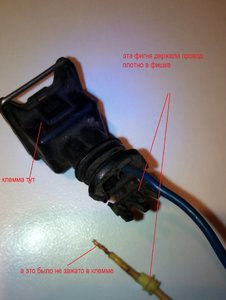

    Но недавно, у себя нашел причину многих глюков, разъем на ДТОЖ. Когда то поменял его. один провод был не обжат в клемме, просто вставлен в нее , и этот провод фиксировала силиконовая затычка в корпусе фишки. сейчас фоту попробую суда выложить

    Если это совет..То советую называть вещи своими именами..
    По данным с ДТОЖ ЭБУ видит температуру двигателя..Нету не какого датчика холодного запуска.
    Есть ДТОЖ..Это что касается именно впрыска КЕ-III.. это ААR...и NF
    А при обрыве в его цепи . ( ДТОЖ ).В момент запуска ЭБУ видит температуру порядка минус 40..
    А уже после запуска двигателя ЭБУ принимает значение порядка 80 гр.
