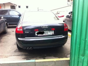

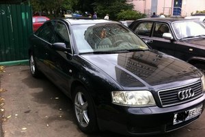

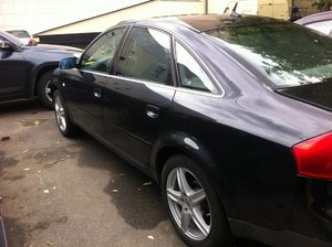

    Может вообще ее продать, она вроде в хорошем состоянии, пробег 94тыс. 3.0 литра А6 Ц5 рестайлин 2001. я думаю смогу за хорошие деньги продать ее. и куплю новую себе. и тогда точно проблем не будет. :)

    Тоже так думал...)
    А на самом деле проблема всегда есть.

    не спорю :) просто ее кузов это бомба :)) просто в этот гр****ый кризис, мне тяжело ее тянуть по финансам :) а так у меня в планах не было ее продавать. для этой машины такой пробег очень маленький :) время покажет :)
