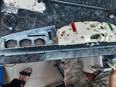

    Пропаивать нагревом контакта с наружи дело не благодарное, по этому было просверлено отверстие для доступа к месту пайки.

    Честно сказать не представляю как это сделано ( у меня то всё по заводскому). В следущий раз можно фото?

    Для того, что бы не половинить приборку как на фото (фото не моё), было решено сделать частичную разборку и сверление отверстия в пластмассовой крышке для доступа жала паяльника к точке пайки:

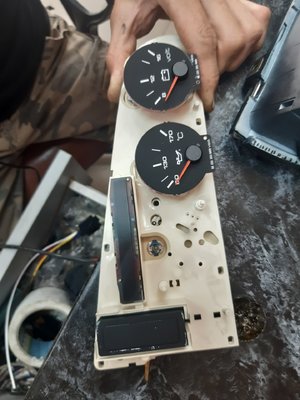

    ЗЫ можно доработать приборную панель А6С4 до приборной панели А100С4 и для этого надо пару изолирующих шайб и стабилизатор напряжения 10.5V, а в случае который мы разбираем данный стабилизатор присутствует в доп. панели.

    Проверить можно при помощи вольтметра, а так же не плохо бы внимательно осмотреть плату доп. приборов и подозрительные места пропаять, ну и шлейф проверить.
