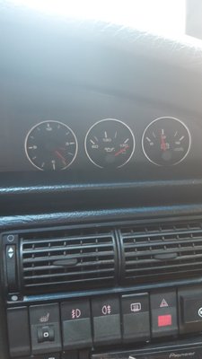

    При первом запуске двигателя, с утра, происходит следующая ситуация, двс соответственно холодный и датчик температуры масла, тот что между часами и вольтметром ничего не показывает, запускаю мотор, всё хорошо, обороты, звук мотора и т.д.
    Как только двигатель прогреется примерно до 70° стрелка температуры масла взлетает в небо, до отсечки, 170°+, при этом изменений в работе мотора, динамике движения и прочего дискомфорта я не наблюдаю.

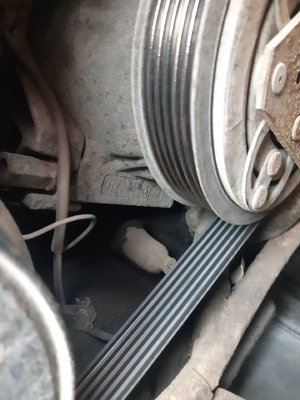

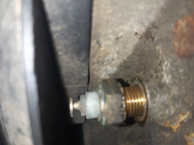

    Вот это я правильно понимаю??

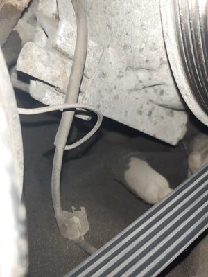

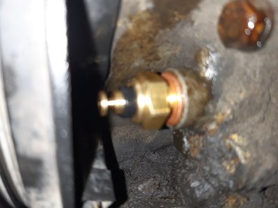

    Посмотрите фото, это с моей машины, датчик который возле масло насоса. Кто что говорит... кто говорит что этот датчик на поддоне...

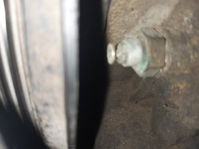

    Скинул провод с датчика температура на табло 170+, кидаю провод снятый с датчика на массу результат тот(((
  10. Честный
    Честный Новичок
    25 июл 2022
    50
    Так стопэ кажется нашёл причину поста...
    Прям за шкивом, практически не заметный.
  11. Честный
    Честный Новичок
    25 июл 2022
    50

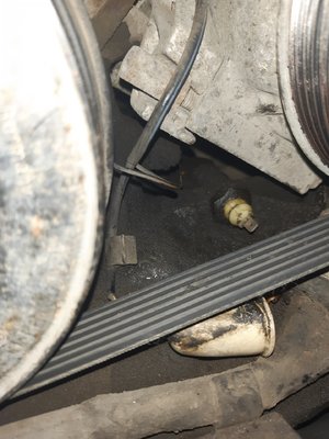

    НАШЁЛ!!! Вот с этого датчика, скидываю клемму, стрелка на табло действительно падает на 0, одеваю обратно темпер 170...
    Получается датчик отьебнул???!

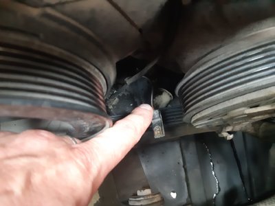

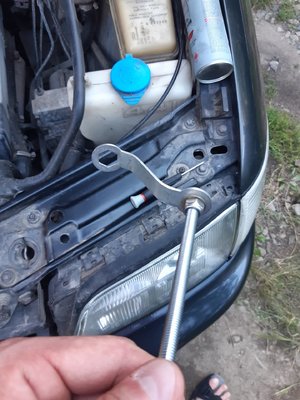

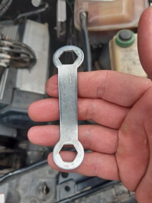

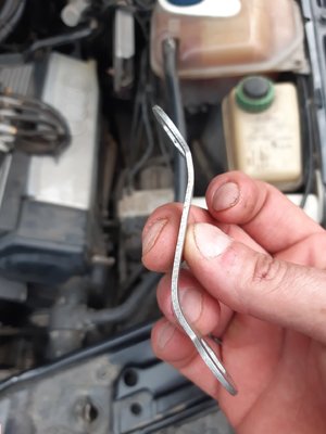

    Вобщем так... поменял датчик без снятия шкива коленвала(мозги в помощь...) на фото ключик которым собственно всё и сделал, предварительно его изогнув в удобное положение, где было необходимо усиливал рычагом, при замене масло вытекает, из отверстия, будте к этому готовы и заранее приготовьте новый датчик. Всё встало как положено, после небольшая протяжка, масло немного поддавило из под датчика, подтяну, прошло... НО ДЕЛО ПОХОЖЕ И НЕ В ДАТЧИКЕ ВОВСЕ, ТЕМПЕРАТУРА ПО ПРЕЖНЕМУ 170+++, НО СЛЕГКА ПОСТУКИВАЯ ПО ПАНЕЛЕ, СТРЕЛКА ВСТАЕТ НА 70°, ВЫВОД, ПРОШЛЫЙ ХОЗЯИН БЫЛ ПРАВ, ДЕЛО В ПАНЕЛЬКЕ ПРИБОРОВ. БУДУ РАЗБИРАТЬСЯ ДАЛЬШЕ.
