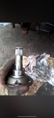

    Может кто заглянет сюда , в общем та же беда , менял рычаги и сильно дернул за стойку выскочила эта муфта вроде вставил до упора и так и поехал на следующий день лужа под машиной все масло вытекло , теперь даже стопроное не могу найти по каталогу.
    1 вопрос это масло дифференциала или самой каробки, или это одно и тоже ?
    2 вопрос с чего начинать ,что снимать а что не снимать
    Фото просто для примера , у себя еще не разбирал

    1 одно и тоже.
    2 сложного нет ничего, откручиваешь шрус от фланца, снимаешь фланец (пара монтажек, или болты) смотришь на наличие стоп.кольца на фланце, наличие пружинки на сальнике (если нет, это все в коробке) каким то образом пытаешься достать. Меняешь сальник, меняешь стопор https://www.ozon.ru/search/?deny_category_prediction=true&from_global=true&text=Кольцо+уплотнительное+для+автомобиля&product_id=298186413
    Собираешь в обратной последовательности (не повредив сальник, а то снова течь будет).

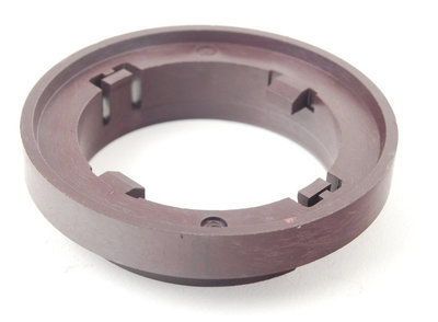

    :help:Вообщем, разобрал узел и такие дела -стопорное на две части + пластиковое кольцо на 3 части(012409187D) кольцо. Сальник и стопор уже в пути а вот с этим кольцо не знаю что делать индуктивное оно или нет ? Можно ли напечатать его на 3d принтере или на чпу вырезать и если да то из чего лучше сделать его ?:help:p.s. может я искать не умею, но нашел только за 2000- 4000 рублей и ждать 40-60дней.

    в этом кольце магнит, его читает геркон в датчике спидометра. зимой тоже озадачивался поиском этой деталюхи ,попадалось б/у за 1,5тр

    И не дождешься, я заказывал два раза, по истечении срока, писали запчасть отсутствует. Купил на авито (продавец куда то делся. у него еще были, и выслал очень быстро)

    Можно купить любой убитый коробас от А100 и выковырить оттуда - будет дешевле и быстрее))

    Если так, помоги человеку))) купи, выковыряй, перешли, Т,С думаю оплатит))
    Не так просто найти убитую, не дорогую коробку с целым кольцом, нужной конфигурации, за вменяемые деньги.
