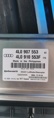

    Всем привет. Кто может подсказать из своего опыта. Блок управления пневмоподвески 4L0 910 553 F можно другим заменить? На авито много с другими на конце буквами. А вот с буквой F на конце в москве нет в продаже б/у
  3. Эйван
    Эйван Живу я здесь
    27 янв 2018
    3.734
    Точно сказать немогу но думаю что да главное чтобы начиналось 4L
  4. Езжу на Ауди
    Езжу на Ауди Участник форума
    11 окт 2020
    470
    Япония
    не спешите. посмотрите в ODIS, там будет расписано, какие блоки подходят, либо по VIN к подборщикам
  5. KOKA
    KOKA Старожил
    27 апр 2014
    15.141
    Q5 3,0 TDI 2014
    Можно на 4L0910553J.

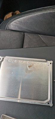

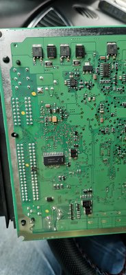

  6. Voldemar1
    Voldemar1 Новичок
    3 дек 2013
    20
    Q7
    Короче на фото видно немного плата подгорела

  9. Voldemar1
    Voldemar1 Новичок
    3 дек 2013
    20
    Q7
    Решил разобрать блок а там пипец выгорело ещё больше чем на моей старой. Но машину ровно держит ни чего не падает но падает в ошибку. Единственное я пожалел что при продовец не вскрыл блок. Завтра поеду менять вроде согласился.

  13. Voldemar1
    Voldemar1 Новичок
    3 дек 2013
    20
    Q7
    Всем привет . Короче поставил опять такой же блок с буквой С на конце . Перед установкой вскрыл посмотрел все норм целый. Завел авто все норм , проверил через васюдиагност все норм все исправно . Машина стоит ровно все режимы и тест работают . Через день вылезла ошибка . Я сразу полез в блок управления вскрыл его а там опять в том же месте выгорело . Кто подскажет куда лезть из за чего он выгорает . Разве нет предохранителей каких то чтобы не горел сам блок?
