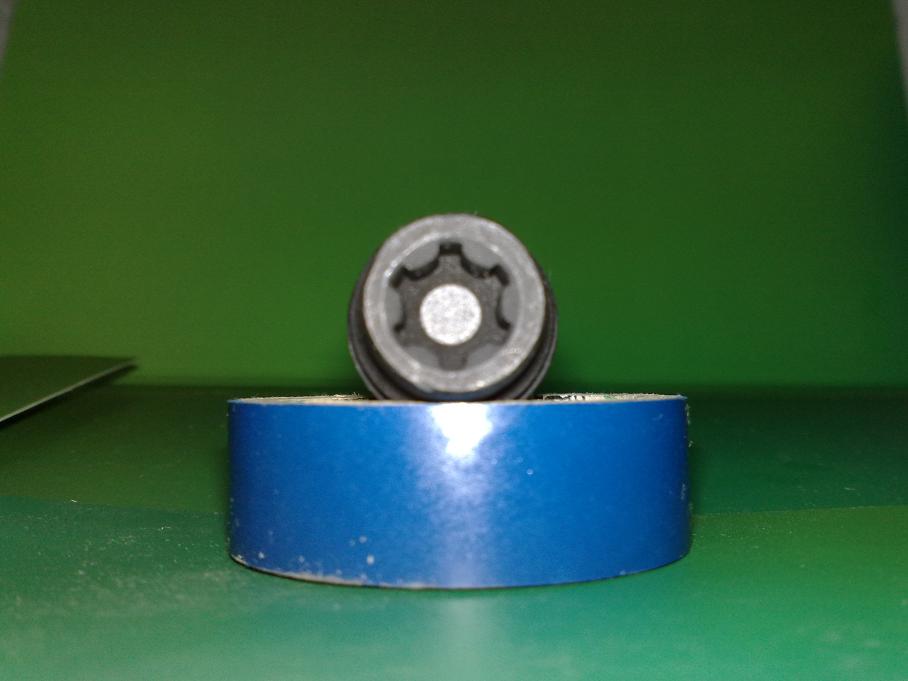

    Очень нужен внутренний многогранник, для снятия ГБЦ на A3 двиг. AEH.
    Обыскал все магазине в радиусе 20 км, ничего подобного нет, звёзды Т55 большие, а Т50 маленькие... Отпишитесь, может есть у кого дня на 3-4, очень надо, о вознаграждении договоримся... ))

    Доедь до кунцево и будет тебе счастье! М10 он зовется.

    Или обтачивай Т55(Я так поступил).

    почти все так поступают! там сточить то надо зюльку!there

    А мне больше понравился правильный ключик.

    Всем спасибо, попробую найти "правильный ключик", если не удастся, будем точить... Правда боюсь, что с моим глазомером и отсутствием инструмента придётся запороть пару головок... ))

    это называется "райб" т.е. ribe. Недавно на AAH снимал головы, тоже долго искал головку, так и не нашел. Обточил torx T55, благо дело там на 5 минут. (спасибо подсказке BlindHours)

    причём обтачивая торкс 55 можно поплотнее ключик сделать ....
    с родной битой имел случаи проворачивания на новых болтах при затягивании ... :shock:

    Что ты имел в виду, "с родной битой" VAG? Думаю все зависит от производителя ключиков.
